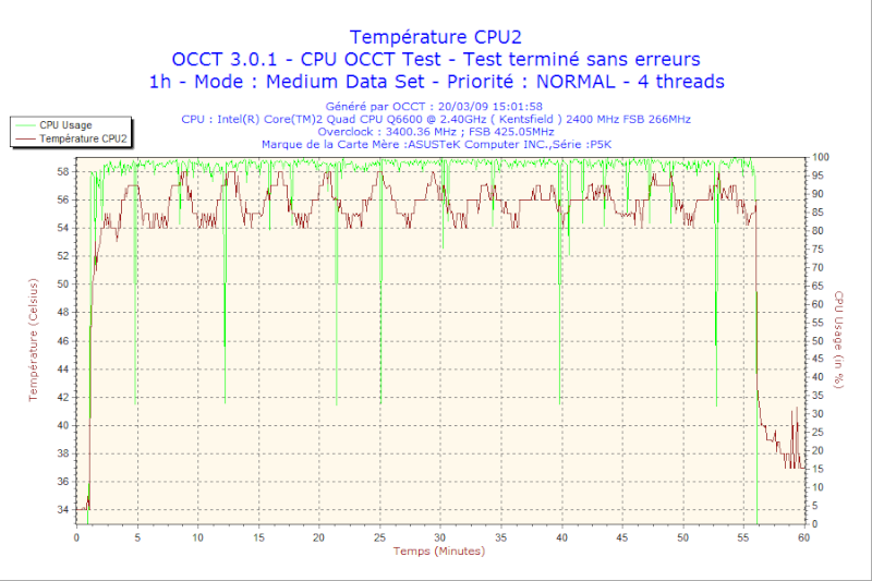

Le comparatif se base sur les performances faites la semaine dernière sur le SI-120 à l'occasion des nouveaux paramètres o.clocking 425x8 à la place du 378x9....
J'avais nettoyé la tour au souffleur et appliqué une nouvelle couche d'artic silver céramaique qui m'avait déjà fait gagner quelques °
L'autre test du V8 a été fait aujourd'hui.....
Même condition : Boitier fermé 20° dans la pièce
Sur le full, je gagne 12° avec le ventilo à 75% soit 1200 trs/mn régulé via speedfan...
Le SI-120 tournait également à 1200 trs/mn.....
Si-120 69° Full OCCT
V8 57° Ful OCCT

Olive, 12° c'est pas négligeable.... Un Q6600 a 57° en full OCCT, c'est que du bonheur cheers

- 12° par rapport au si120, le SI120 par rapport au rad d'origine te fait déjà gagner 15/20° .......
En gros, c'est un bon -30° faut remettre les choses à leur place..... Wink

Ce matin, tentative à 3.5Ghz
le coef 8 est mieux gérable que le 9 Smile
Je passe par prime95 pour vraiment mettre à l'épreuve mes 2x2GB de DDR 6400
Après 1 H , ca tient tranquille avec des pics a 64/65° pour 1.45 VCore
