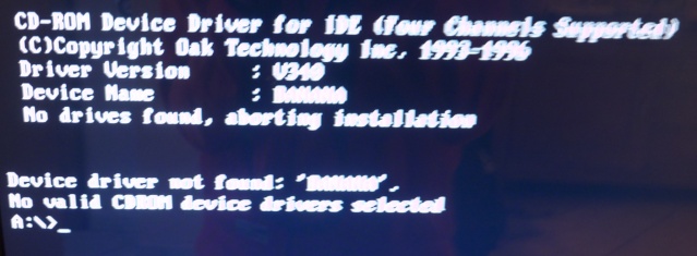

Je poursuit la procédure merdique.... J'ai dl le firmware a cette adresse avec un pdf en anglais : Site Crucial
Le firmware est le 1819, il s'agit d'une image iso composée de 3 fichiers (CT64M CT128M et CT256M)
celui qui m'intéresse est le CT64M.exe, puisque j'ai une version 64GO.
Selon la procédure pdf, l'image iso est bootable et il suffit de la graver...
J'ai gravé avec l'assistant gravure de W7 pour tester, cette fois en bootant sur le DVD, j'ai un message DOS......
J'avais tenté avec Ultra iso, mais ca n'avait pas marché...
Cependant je n'arrive pas a lancé le programme......
Selon le pdf et si j'ai bien compris : une fois le dvdrom sélèctionné, le support bootable devrait lancer automatiquement l'installation
Au démarrage, j'ai ça
CD-ROM Device Driver for IDE (four channels supported)
(C)Copyright Oak Technology Inc. 1993-1996
Driver Version : V340
Device Name : BANANA
No Drives found, aborting installation
Device Diver not found: 'BANANA'
No valid CDROM device drivers selected
A:\>_

Message par VoMiTo_o le Dim 25 Oct - 13:03
C'est enfin bon ouf......
J'ai reussi a refaire une clé USB Bootable et tout s'est passé normalement cette fois...
