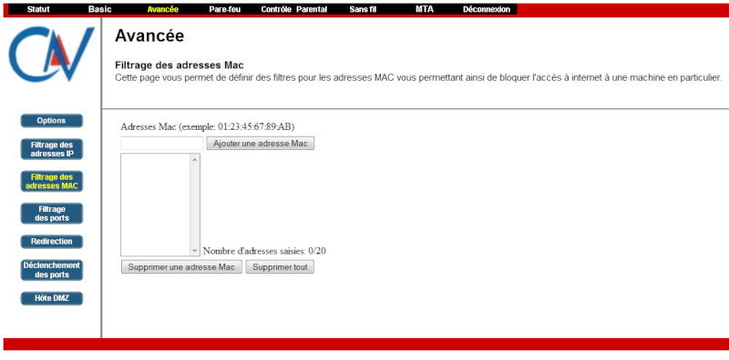

Probleme n°1
Je rencontre quelques problèmes avec mon nouveau modem routeur Castlenet de chez Numericable....
Mon PC principal est sur le port LAN 1 du routeur et le PC portable de ma femme est en Wi-FI protégé par clé WEP......
Mon fiston est connecté sur un HUB qui lui même est relié au port LAN2 du routeur, des qu'il se connecte, on est tous OUT 3 sec après.... scratch
Le 4eme PC, je sais pas si ca fait pareil, j'ai pas testé
Les adresses des cartes réseaux sont en automatique.......
Probleme n°2
Je n'arrive pas a ouvrir les ports du server COD4 et d'autres plus classiques sans passer par une méthode de redirection....
Est-ce la solution ?
Comment dois je m'y prendre et dois je faire ca sur chaque PC ?
Methode trouvé sur le net
http://192.168.0.1 admin/password
Dans la page Avancée -> Redirection, entrer ces 2 règles:
192.168.0.2 - 51483 - 51483 - TCP - activé
192.168.0.2 - 37212 - 37212 - UDP - activé
Dans les propriétées TCP/IPv4 de la connexion réseau utilisée par Windows, entrer:
adresse IP: 192.168.0.2
masque: 255.255.255.0
passerelle: 192.168.0.1
serveur DNS principal: 89.2.0.1
serveur DNS auxiliaire: 89.2.0.2
